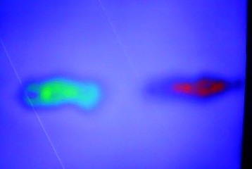

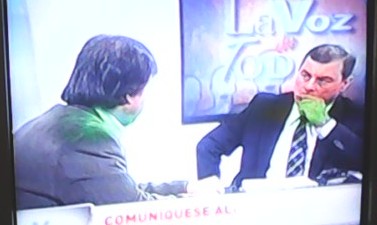

Hola colegas: les mando estas imagenes haber si alguno les paso este tipo de falla
no son letras fuera de foco son dos manchas les aclaro que el PTC funciona
perfectamente haci como la bovina desmatisadora aparte lo desmanetice desde afuera
sin mingun cambio desde ya muchas gracias saludos para todos.

Re: PROBLEMA IMAGEN MANCHADA
gracias felipe pero no puedo cambiar el trc por que es de 29"
y no hay aparte el costo seria muy grande para el cliente saludos
estuve asiendo algunas pruebas y lo único que conseguí es sacarle la mancha de rojo
con un imán de heladera lo entregare como esta, eta tv era una falla con tv
le cambie de todo diodos de la fuente con fuga salida vertical salida rgb mal
electrolíticos barios, gracias por todo y saludos

Re: Admiral Imagen manchada
Sería interesante saber el modelo de Admiral, pero como ya dijo el colega felipeantonio ese problema es TRC con máscara interna movida. Lamentablemente no queda otra que reemplazar el TRC.-
Hola fernando si lamentable mente eso me párese por que la imagen se be perfecta
lo que tiene también es un poco de ancho ni puedo entrar en modo servicie por que no tengo
el control remoto original bueno gracias y saludos.
