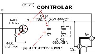

Posibilidad de transistores de mala calidad.
Prueba con lo siguiente:
[attachment=0]Dibujo.JPG[/attachment]

Les comento: Si la tension de +B es estable, probe todos los filtros con el capachek, cambie los que estaban bajos, ademas del capachek uso el capacimetro para controlar los capacitores. Lo que o probe pero con cambiarlo directamente es el capacitor de sintonia. En cuanto lo tome nuevamente lo hare. Gracias colegas y amigos por su colaboracion.

Mensaje por Diego Merlo » Lun Jun 03, 2013 6:00 pm
Es muy probable que la falla este ahi!!no te olvides de comentar avances!!!
