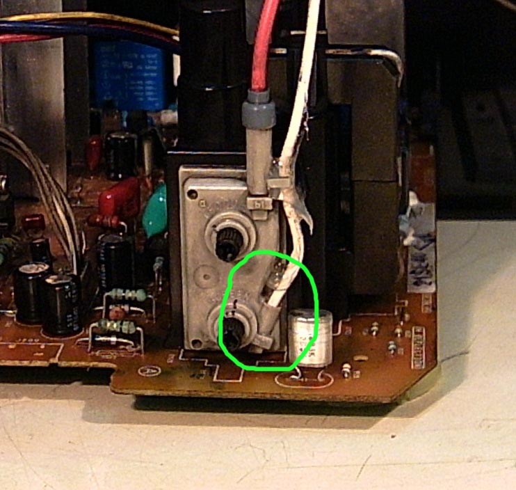

Re: Sony KV-29AL40A - Imagen con mucho brillo
Mensaje por jorreiro » Vie Sep 03, 2010 11:36 am
Hola Daniel, tuve un cso similar y después de volverme loco con la línea de los 200V el problema resultó ser el cable que va a G2 suelto dentro del flyback, probá de presionarlo un poco. Te adjunto una foto de dónde estaba mi problema y el circuito por si acaso. Saludos, Jorge.
Mensaje por Pablo » Lun Sep 06, 2010 9:27 pm
mide el voltaje de screen para ver si este varia y cuanto hay, tambien checa el voltaje en los catodos del trc.
