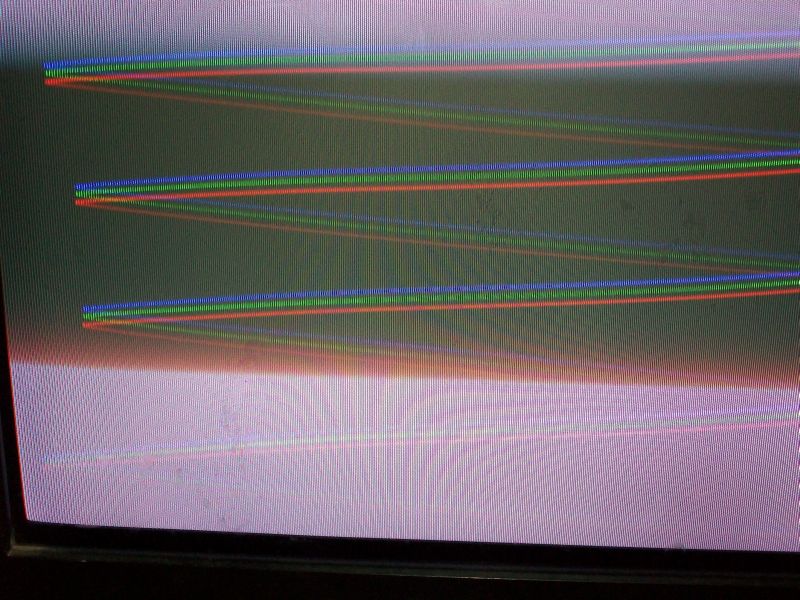

Amigos después de tanto tiempo regreso al foro ya que me regalaron un TV como el descripto que presenta:
-Demasiado brillo en la pantalla
-Al encenderlo por primera vez se reinicia constantemente, pero si lo apago y enciendo de nuevo sigue funcionando.
- En la pantalla presenta, además, como líneas de retazado pero me parece que no lo son
- También esas líneas hacen el efecto cojín ( creo).
- El menú en pantalla se puede leer muy débilmente.
No tengo idea por dónde empezar.No puedo subir un par de fotos no se porque
El chasis es 5800-A3P620-00.
Desde ya mil gracias.

Sigo con este TV, hallé una chispa que salta en el zócalo del tubo tal como lo mencionó Stuttgart; ahora bien necesito saber ¿porqué se produce ese salto de chispa? y ¿dónde puedo conseguir el bendito zócalo nuevo ya que en mi ciudad es imposible?.
¿ Que es "en base kine" que mencionó Stuttgart ? perdón pòr mi ignorancia.
Si algún colega puede darme una mano desde ya estoy muy agradecido.
P.D.: El zócalo tiene la nomenclatura RDHS80325 y debajo 17DQ5, tiene 8 pines (contando el de masa) y uno mas que (a mi entender) pertenece al chispero (este último pin está fuera del círculo de pines, en la parte "trasera" del zócalo.
Reitero desde ya mi agradecimiento.
- Logré subir la foto, por favor ignorar la franja negra, en la pantalla no se ve es por la foto.
- TV.jpg (130.35 KiB) Visto 5860 veces

Revisaste el yugo???
