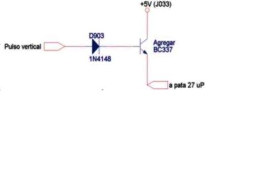

hola gente quisiera saber si alguien conoce el procedimiento para hacer una reforma en el micro de tvs rca,general electric y chasis similares

que tipos de reforma colega??

leí en internet que había una reforma para hacerle al microprocesador de dicha marca por que el pin 27 se ponía resistivo y hacia que el tv se protegiera,ahora no recuerdo bien donde lo vi pero tal vez alguien por acá conozca de que se trata
