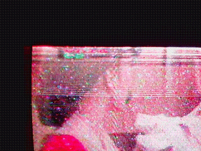

Ya la repare, encontre un chasis de descarte
la R552 ES: 00.7 Ohm (tester digital)
puse la resistencia, cambie todos los filtros del vertical , la encendi , abrio media pantalla en el centro nada mas!
note que en la parte superior izquierda las letras y numeros estaban al revez y con lineas, en el menu si estaban bien sus letras
me hizo dudar si era la memoria !
pero cambie el IC vertical LA78040N y abrio bien la pantalla completa, con las letras bien
Dejo esta imagen de las letras al revez (superior izquierda) de su pantalla
- P190713_15_opt.gif (98.06 KiB) Visto 6557 veces
