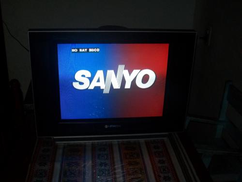

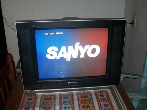

Mensaje por Diego Merlo » Jue Mar 28, 2013 7:38 pm
Subo foto de la falla a tratar,sugerencias??
falla hitachi 001_500x375.jpg (42.38 KiB) Visto 5662 veces
falla hitachi 002_500x375.jpg (34.23 KiB) Visto 5662 veces
Re: Hitachi CDH 21BUS2 Sin Color
Mensaje por Augusto » Vie Mar 29, 2013 11:16 am
Es un tema relacionado a fase y no frecuencia,ya que cualquiera sea el sistema de color la falla se mantiene igual, si todo lo exterior está bien, sólo queda sospechar del LA 76933.
