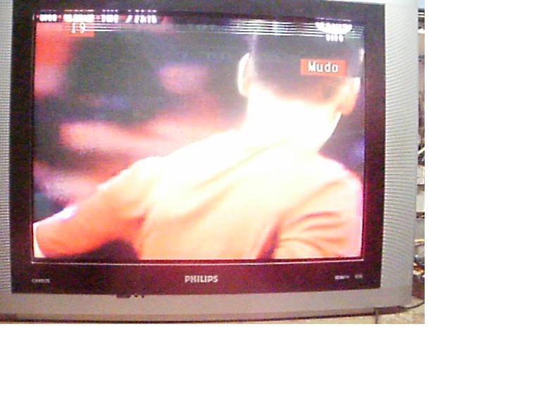

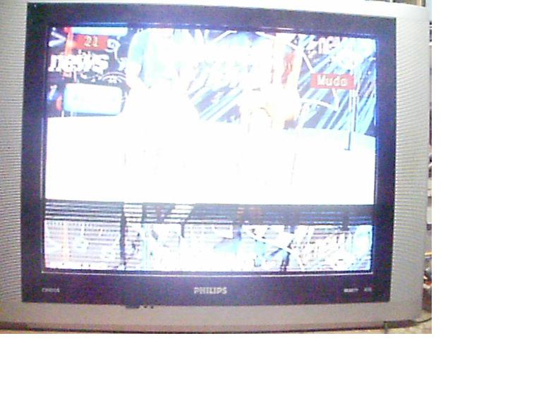

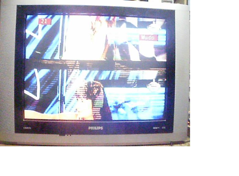

PHILIPS 34PT8422 chasis L05U AA, falla en imagen al cambiar de canal.
Hola estimados colegas y amigos:
Como dice el título este TV al cambiar de canal hace una falla un poco difícil de explicar en palabras, es en unas décimas de segundo, hace como una interferencia de líneas horizontales, de distinta forma cada vez, parece ser falla de vertical, luego se acomoda y queda perfecto hasta cambiar nuevamente decanal.
El tv llegó con la fuente quemada, se reparó y quedó con esta falla que supongo ya estaba desde antes que se quema la fuente.
Cambie pata descartar el sintonizador y el CI vertical.
Subo unas fotos que tuve que extraer de un video porque es muy rápido el efecto para fotografiarlo.
Si alguien tuvo un problema similar me cuenta por favor.
