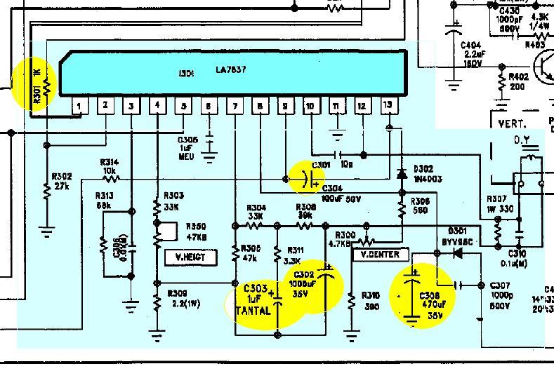

Mensaje por rickmoro » Lun Feb 25, 2013 9:38 pm
Y como dice el colega Norbertomauro, revisar componentes relacionados con la etapa Vertical.
etapa salida vertical
Etapa vertical.JPG (89.06 KiB) Visto 2525 veces
