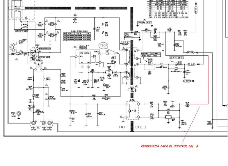

buenos dias tengo este chasis K15A que funcionaba y se apagaba y mientras lo probaba en 110 VCA trabajaba muy bien, y al probar en la red normal de 220VCA, el Q765 revento, tengo el esquema de la fuente del chasis K15A, pero en ahi no figura el diodo ZD808 que se ha cruzado y no se distingue su valor como el diodo ZD 802, estos zener no figuran en el esquema del K15A, he anulado el ZD808 ya que no figura ern el diagrama el D 802 lo he remplazado como indica el diagrama y me esta generando mas de 125V, la pregunta es alguien tiene este diagrama, para saber el valor correcto de estos diodos , les agradesco su rptas....

Antes de seguir quisiera saber si se trata de la fuente que adjunto diagrama. Es ese caso, debes revisar todo lo relacionado al control del +B, como ser CI zener programable (TL431) ,opto acoplador, y demás componentes. Digamos que este criterio sirve para cualquier fuente de similares características.
Fuente Samsung chasis K15A.JPG (69.75 KiB) Visto 5790 veces

este esquema no figura tampoco de ZD808, siempre en la mayoria de las fuentes entregan un voltajes mayor o menor segun el defecto en el sistema del opto, la pregunta serìa por que? tambien se eleva el voltaje secundario principal a medida que voy aumentando el voltaje de VCA a la entrada de la fuente primaria..?

antología escribió: siempre en la mayoria de las fuentes entregan un voltajes mayor o menor segun el defecto en el sistema del opto, la pregunta serìa por que?
Ocurre que el control se realiza por una toma de muestra del +B que se aplica al zener programable y éste al variar su conducción polariza en mas o en menos al diodo del opto, quien a su vez inyecta mayor o menor corriente a la base del transistor del opto.Este transistor interno del opto oficia de control al pin 4 del CI de la fuente, si el +B aumenta, "la orden" del sistema de control es que el CI de la fuente reduzca su potencia entregando menos energía al secundario y viceversa. Es lo que en electrónica se llama realimentación negativa.
En el caso que estás aumentando el VAC, se nota que el sistema de control no funciona o el CI de fuente no funciona correctamente.
Es una explicación a grandes rasgos, ya que el TV no está en mi banco de trabajo.
