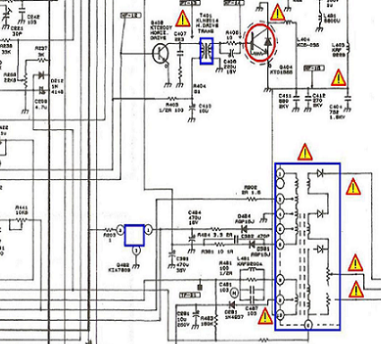

En el colector del transistor driver tengo 145v.
- Sin título12-crop.png (234.53 KiB) Visto 5242 veces

El voltaje en cuestión solamente indica que existe una tensión de +B que necesita obligatoriamente el flyback en su devanado primario. Que probablemente el transistor de salida horizontal NO está en corto, pero es el técnico; de acuerdo a su experiencia, esquemático o dispositivos involucrados, el encargado de considerarlo satisfactorio o no para el normal funcionamiento del circuito.
Te recomiendo apoyarte en la sugerencia anterior a fin de lograr avances. Verifica voltajes en estado de standby y también una vez se ejecute la orden On/Off. De no tener frecuencímetro u osciloscopio, mide como cambia el estado en la base del transistor driver horizontal al momento de encendido. Un voltaje de 0,3 voltios aproximadamente te indica posiblemente se está generando la frecuencia de barrido horizontal.
No dejes de comentar.

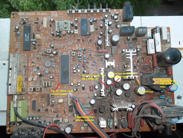

Una foto de la placa.
- SAM_0526.JPG (146.42 KiB) Visto 5260 veces

Tengo salida horizontal desde el jungla.En el pin 35(H-out)tengo 0.8v,como indica el diagrama.O sea que si tengo todas las tensiones presentes,el que falla es el flyback?
Francisco Espinoza
- Mensajes: 1566
Re: Nokia SAT-321 no enciende
NO necesariamente está fallando el flyback, en todo caso; si sospechas de el deberías hacerle una prueba rigurosa para descartarlo. Lo otro es, verificar el cambio de estado en la base del transistor driver horizontal al momento de ejecutar la orden de On/Off. Igualmente en la base del transistor de salida horizontal. Ahora bien, si puedes medir la frecuencia en dichos puntos; muchisimo mejor.
