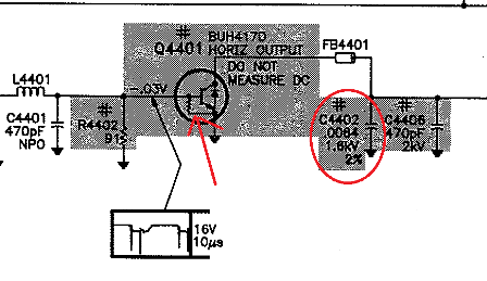

Hola estimados colegas les comento que ya repare este tv, un poco tardado pero seguro.
El problema era el capacitor c4402 6.4nf 1600v del horizontal este media 3.7nf y también (aunque tengo mis dudas) el transistor horizontal buh417d este no media en corto pero la resistencia entre base-emisor interna media 89 ohmios algo que me parece raro ya que siempre he medido esta resistencia entre 32 a 50 ohmios, pero como les digo no se si en realidad esta malo pero por si las dudas lo puse otro.
Solamente estos dos componentes le cambie y el tv esta ok. imagen, audio, etc.
me gustaría saber que opinan acerca del transistor horizontal, ya que no quise arriesgarme a ponerlo con esas medidas.
saludos gracias.
pd: adjunto una imagen de los componentes en cuestion
saludos gracias.
- fallatv.png (46.53 KiB) Visto 2543 veces
