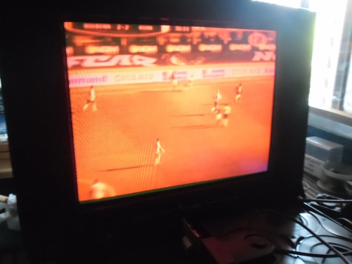

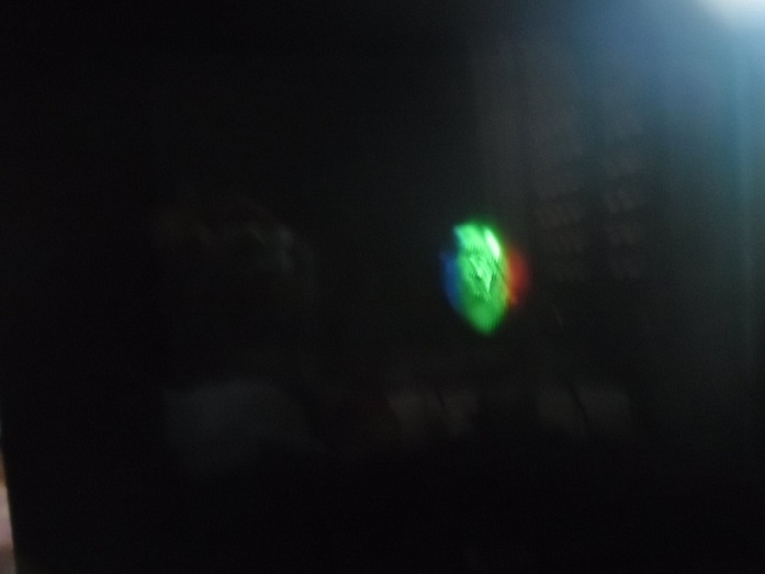

Hola amigos,tengo este tv modelo TV21FTDI con chasis JYM-241-02 el cual tiene la pantalla roja como se ve en la imagen.Y la otra imagen es de cuando se apaga el tv,muestra esa mancha unos segundos..Quisiera que me indiquen cual podria ser la falla.Gracias.

Si colocas como señal de entrada las barras de color,podrás distinguir mejor si falta algún color totalmente o si están bajo en emisión los cañones verde y azul.
También puedes conectar de a uno, los cátodos a chasis por medio de un resistor de 10 a 15 K y observar si la emisión es pareja .

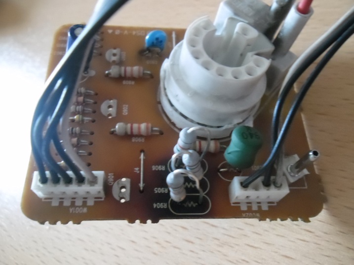

Medi el colector de los transistores RGB y en 2 habia 180v,y en el ultimo habia 30v,lo unico que hay antes son las 3 resistencias.Ahora,a estas resistencias yo las cambie a las 3 por unas de 15K como vi en un diagrama que tengo,ya que las que estaban se encontran algo decolaradas,pero ahora mi duda es las 3 eran de 15K,yo me guie por el diagrama,pero algunos componentes cambian con respecto a la placa que tengo.En la imagen se ve las 3 resistencias que cambie.

Si,correcto el cambio, los resistores son de 15 K.
luciano_summe escribió:Medi el colector de los transistores RGB y en 2 habia 180v,y en el ultimo habia 30v
Es de suponer que los que miden 180V. son los correspondiente al verde y al azul y el de 30v, al rojo. De ser así sacamos en conclusión que el V y el A no conducen y el R está conduciendo al máximo.
Deduce entonces el porqué de estas mediciones, componentes asociados defectuosos, defecto de la señal a la salida del jungla,TRC con falla.
Tienes que analizar y revisar, no queda otra.

Gracias a todos por ayudarme,voy a mandar los catodos a masa haber que pasa.Pero yo sigo dudando de las 3 resistencias,porque las que tenia aun decolaradas como estan hay 2 que no parecen ser de 15K como me indica el diagrama.
