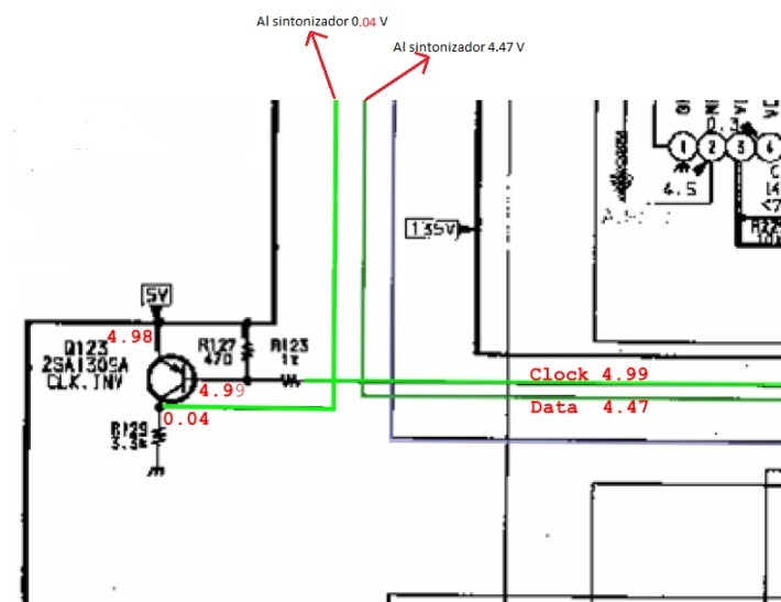

Buenas noches amigos...Tengo un problema con este TV Sony KV 19TR20 que no sintoniza los canales , la pantalla se ve en blanco, la Señal de data esta OK, pero el Clock no le llega al sintonizador, he revisado un transistor que esta en el camino de la señal y no pasa de ahi, sin embargo el transistor mide bien incluso con oscilacion, las resistencias que forman parte de este estan en su valor correcto....... ¿por que no pasa la señal?
Por favor cualquier comentario sera muy bien recibido.

Puede ser que el transistor esta bajo de ganancia(beta)aunque mida bien,prueba con uno nuevo,si la ganacia esta baja no amplifica lo adecuado.

Hola Diego, voy a cambiar el transistor y comento.

Luego de cambiar el transistor, me entero que en este Tv el voltage de trabajo del clock anda en 0.3 V este ya está correcto, pero seguia sin imagen, al conectar una señal externa en la entrada de FI del modulo IF201 no había señal, lo desmonté y lo resolde, con esto ya tengo FI al conectar de nuevo el sintonizador tengo la señal de los canales del 2 al 6 y del 14 en adelante, faltandome la frecuencia de VHF.
