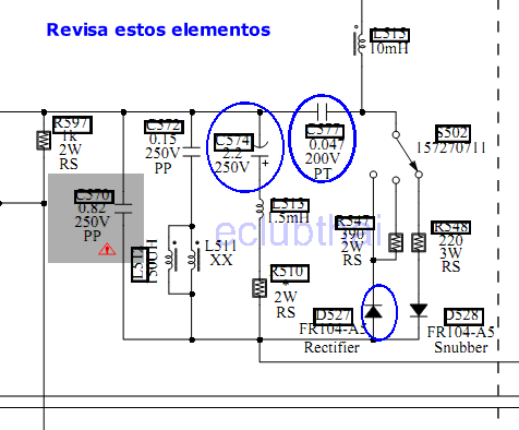

hola amigos del foro, por aquí solicitando de su valiosa ayuda, resulta que este tv venia con el regulador malo se cambio y ya regula bien, pero al encenderlo me quema las R510 y la R547, las cambie y de nuevo las quemo, de todo logre ver una linea tenue de arriba hacia abajo como que estuviera desconectada las lineas del yugo horizontal. cual quier sugerencia sera de mucha ayuda, gracias.

Por supuesto hay que revisar el yugo.
y también estos componentes.

Hola colega, revisa que el voltaje que entrega la fuente regulada y checa que esté llegando hasta el flyback, si algún componente está abierto ene esa linea de alimentación, entonces el voltaje entra atravez del devanado del yugo horizontal y daña esos componentes. No tengo el diagrama que refieres, el que yo tengo es el KV29FS140 y no se si sea igual, apoyado en este diagrama me marca una resistencia de protección en la linea de B+ R5020 de 0.47 ohms a 3 W, si esta se encuentra abierta es posible que sea la causa de que se te quemen las resistencias que mencionas, suerte y saludos desde Tehuacán Puebla México.
