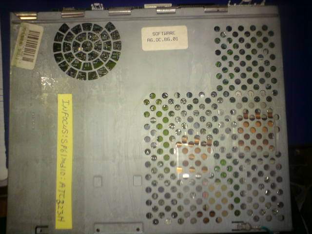

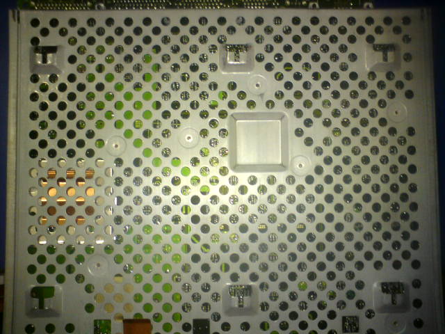

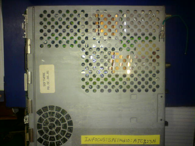

Nota seguun las pruebas realizadas hasta ahora he llegado a la conclucion que la tarjeta digital esta mala ¿DONDE LA PUEDO COMPRAR?
adjunto foto de la tarjeta "DIGITAL"
