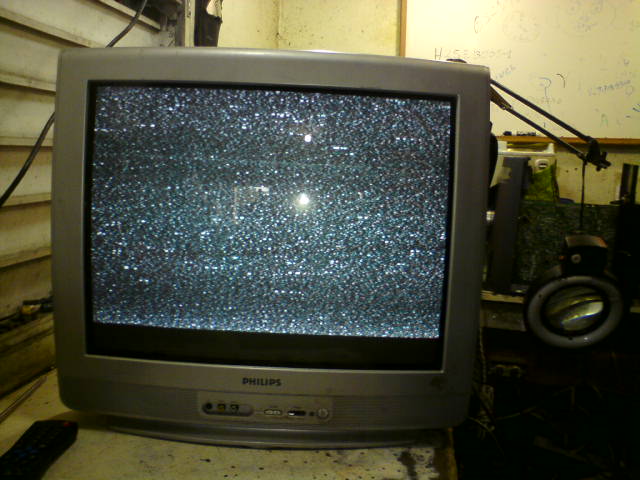

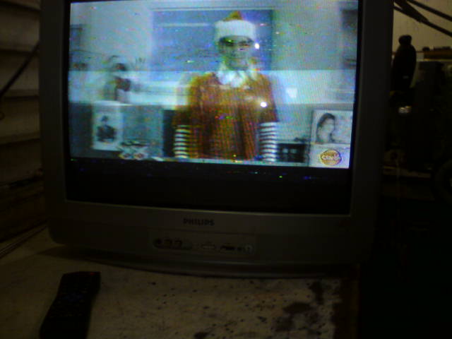

Hola estimados amigos del foro un placer saludarles por medio de la presente solicito su ayuda con relacion a este tv philips el cual ibnicialmente llego con la horizontal mala se reemplazo y cuando encendio se presento un escape de alta tencion por la parte inferior del fly back.
procedimos a cambiar el fly back y ahora enciende se ve y se olle perfectamente pero no completa el varido vertical en la parte inferior de la pantalla.
cabie los capacitores y resistencias de la seccion vertical y todo esta corecto hice una prueba de memoria.
Agradesco cualquier sugerencia.
Adjunto fotos.

Colega: revise o cambie TR.7465 y C2446 (filtro de -12V) suerte y comenta :A
