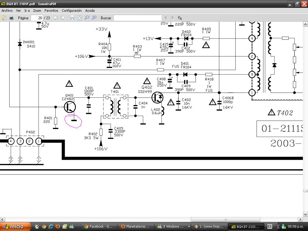

las tensiones que tengo en el Q401 son:
B=8,5V
C=55V
E=8,5V
Te subo una captura del diagrama, E= masa, no puede haber 8,5 volt, lo mismo que en la base, debe haber unos pocos volt , salen del jungla H-OUT, revisaste D405, y todos los componenetes que lo rodean, dudo que esté en buen estado el UOC
- Q401.JPG (97.71 KiB) Visto 7536 veces

Bien,volvi con este aparato,tenias razon tatu solamente tengo 60v en el colector del transitor driver,posiblemente medi mal.
el tema que desconectando el pin del flyback o el horizontal aparecen los 106,si los conecto decaen a 60v y hace ruido el flyback.Note que el horizontal levanta un poco de temperatura ovbiamente ya esta descartado como causante de la falla...¿alguna idea mas?
