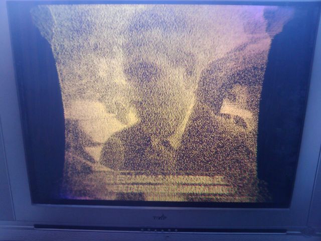

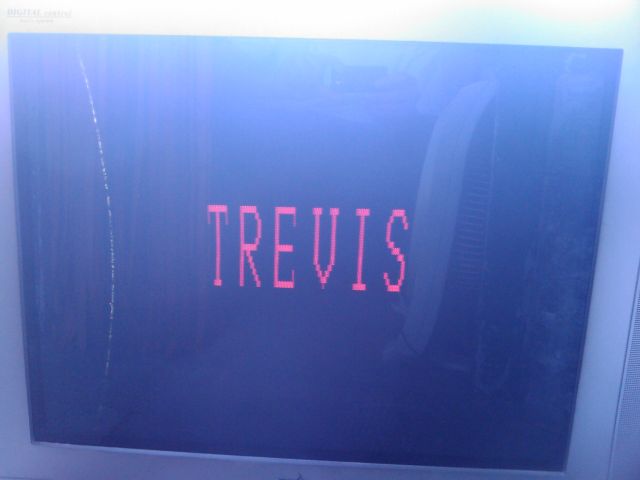

Mensaje por alberto perez » Jue Nov 29, 2012 1:00 pm
Hola estimados adjunto las fotos para que me orienten en la reparacion de este tv chino , y si es el yugo se puede arreglar o es otra seccion del tv que no tengo idea , les agradezco desde ya y ahi van las imagenes:

Mensaje por roke2 » Sab Dic 01, 2012 11:34 pm
En circuito de yugo H seguro es la falla.comenzaria revisando la bobina de ancho,junto con los capacitores y tambien el trans de correcion este oeste,si tiene un mosfet probaria reemplazandolo directamente,saludos,Roke2

Re: Trevis TVR-29 mal corrección este oeste
Mensaje por tornilloexagonal » Dom Dic 02, 2012 1:22 am
Amigo Adalberto,ademas de lo sugerido por roke2 debes revisar los diodos en el circuito de correccion teniendo en cuenta que aunque midan bien con el tester pueden estar averiados. Exito.
