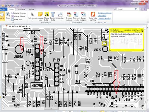

Hola bienvenido a este rincón de amigos, el manual o diagrama no subió porque no tenías el tema aprobado, por favor subirlo de vuelta y veremos que podemos hacer con tu problema. Gracias por participar.

Hola buenos días amigo, mira por lo que puedo ver en el diagrama ese es un puente de masa y debe estar unido al JW01A fijate si este también es masa, así desconectado medí si tienen continuidad entre ambas masas, adjunto te marqué con flechas donde podría ir ese puente, y si está hecho con un cable el tramo es largo, si está hecho con un alambre el tramito debe ser corto
fijate que en los conectores esta marcado GND
Si puedes sácale una foto al chasis donde esta cortado el puente, para dilucidar donde puede ir
