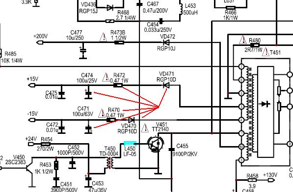

En esos chasis es fundamental reemplazar todo el circuito relacionado al Vertical, no solo el IC, sino los dos capacitores de rectificación de + / - Vcc mas las R de 1 ohm incluso no esta de mas los diodos rapidos.
Ademas reemplaza el diodo 1N4007 que esta al lado del IC vertical. (VD401 de Pin2 a Pin 4)
A modo de ejemplo no se si corresponde al chasis que te paso la captura de imagen.
