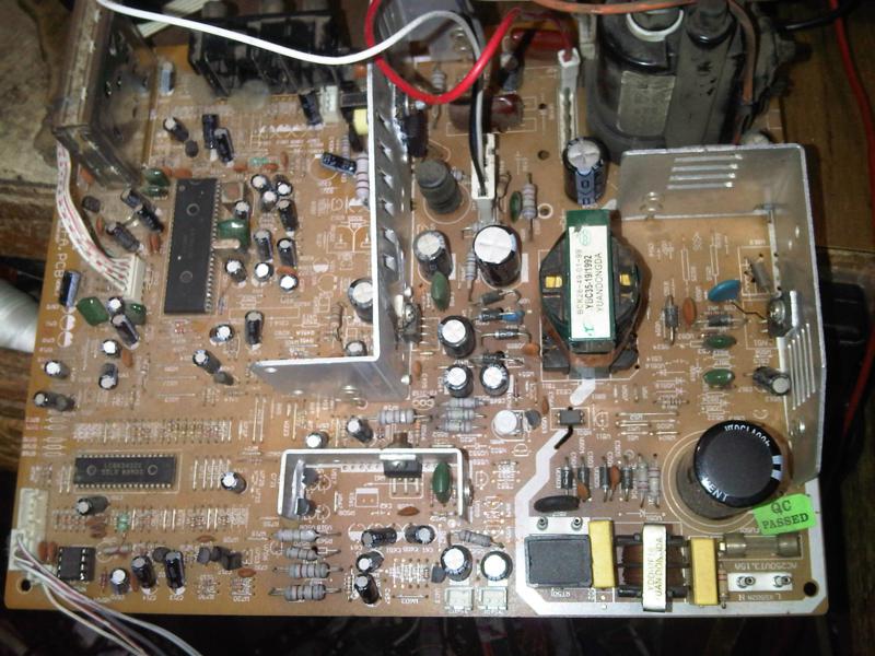

Buenos dias compañero me llego este tv con la falla de no encender, tengo voltaje en la salida de la fuente ( 109 v ), en la eeprom tambien, en U 431 (transistor del draiber) tengo 12 voltios, la R434 que lo alimenta calienta mas de lo normal, los componentes principales son; jungle 76818A, micro LC863432C, vertical LA78040N, audio TDA 2003, regulador 5Q0765RT, eeprom 24C08 agradesco cualquier pista, un abrazo

Buenas tardes compañero, , el unico numero que tiene es el CY1421FA.PCB, no tiene mas numeracion que podria ser el numero del chasis

Buenos dias amigo augusto,gracias por el esquema,aunque en el primario de la fuente ni el audio es igual, lo demas si es bastante parecido, los voltajes en la salida de la fuente estan bien, al enchufarlo el led prende y se apaga como si fuera a oscilar pero no lo hace, en el transistor del horizontal tengo 109 v,en la entrada de la reistencia 434 que alimenta el draiver tengo 27 voltios pero en la salida tengo 12 y calienta mas de lo normal, si desconecto la base de V431 el voltaje se normaliza a 27v, cambie R434, V431, T431, jungle y la falla continua, saludos

Lo que ocurre con el driver se debe a que no recibe desde el jungla el tren de pulsos de arranque horizontal. Puede que el jungla esté dañado o que no tengas alimentación en el pin 25 VccH del jungla. Si esto ocurre debes revisar los componentes de disparo desde el pin power del micro hasta los transistores que habilitan VccH en el secundario de la fuente.
