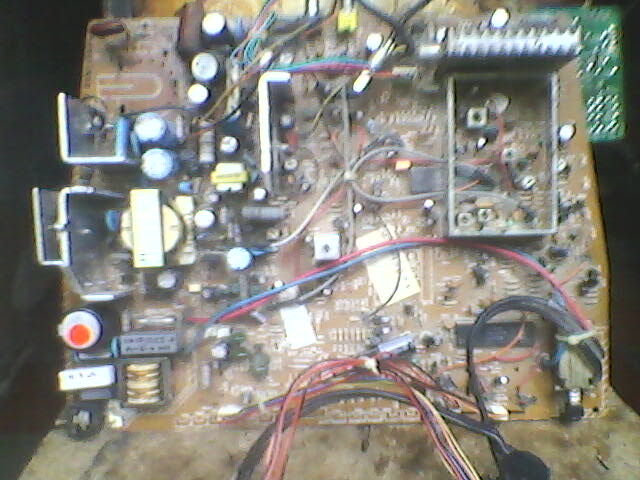

hola colegas tengo un tv Emerson de 14" tiene el flyback unido o en corto, pero no lo encuentro ni nuevo ni usado entonces quiero saber si alguien conoce de un equivalente para poder sustituirlo, el numero es: JF0501-1903 de antemano Gracias y saludos cordiales

No encuentro dicho diagrama como para buscar el flyback,de saber mencionar el chasis que lleva.Gracias
fenix5482
Mensajes: 5
Registrado: Mié Sep 19, 2012 6:14 pm
Re:Emerson EMTV21434 Equivalente de flyback
Mensaje por fenix5482 » Sab Oct 20, 2012 7:16 pm
el numero de chasis no lo se pero en la parte de abajo encontre este numero 190-93131N-XB espero que sea este
MICRO MN15151FEQ
JUNGLA CD8690CP
STR59041
SALIDA HORIZONTAL BU2508DF
IC VERTICAL CD8445CS
SELECTOR DE CANALES TDQ-3B4X
LOS PINES DEL FLYBACK
1-COLECTOR
2- B+
3-ALIMENTACION DE COLECTORES DE TRANSISTORES R,G,B
4-AL SELECTOR
5-B+ IC VERTICAL
6-HEATER
7-GND
8-B+ JUNGLA EL 9 no estoy seguro no se ve hacia donde va. bueno espero que sirva esta informacion, hasta luego

Acá os traigo un alivio y espero le consigáis: También dejo adjunto y merece comentarios
JF 0501-1903
Sus reemplazos o sustitutos recogidos desde Internet son los siguientes:
6174 V 7002 C
BSC 22-2314
HR-8605
JF0501-1903.pdf
(53.81 KiB) Descargado 426 veces
