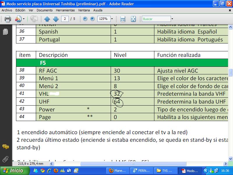

Walo fijate la función AGC que este dentro de los parametros si esta al maximo o al minimo puede hacer esta falla, la otra es en la prte de las bandas vhs, uhf que tiene una numeracion, yo de este chasis no tengo info pero seguro alguien lo he instalado y te la subira, un abrazo

Mensaje por TATUZA » Mar May 04, 2010 4:38 pm
Walo ahí te lo remarqué que es donde podes ver la sintonía de las bandas, anota primero los valores que tenes antes de modificar, y te subo la hoja completa a ver si te ayuda :D
Modo servicio placa Universal Toshiba (preliminar).pdf
