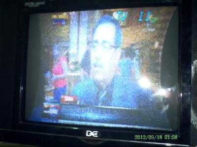

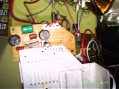

Buenas noche amigos del foro, me llego un TV de 21" marca DC (digital electric) modelo:DESS2101 el cual explota el filtro electrolítico C415 de 4,7Microfaradio /250Voltios .. ya viene de 2 talleres el tv al cambiarle el filtro arranca viéndose la imagen arqueada en ambos extremos, logrando medir el voltaje del filtro C415 llegan 135 voltio y al cabo de un minuto explota el filtro . le an cambiado unos resistores en la etapa horizontal y necesito el diagrama para verificar los valores originales de estos resistores...
el yugo lo baje y no se ve daño alguno, la bobina horizontal mide 2.5 Ohmios.cheque los condensadores de cerámica de la etapa horizontal y están bien de todos modo los cambie y aun persiste la falla.
si algún colega ya a trabajado con esta falla en esta marca le agradecería su valiosa opinion....

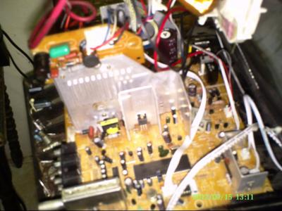

ANEXO fotos del TV y el circuito.
DC Digital Electric DESS2101 explota el filtro C415

Colega: revice o cambie diodos de E/W o puede estar invertida la serigrafia. suerte y comenta

los otros componentes del circuito son:
N502= Regulador STRW6556
N451= Vertical STV8172L
N601= audio UTC17821
T471= Flayback BSC-26-01N4010F
V432= HOT TT2190
N101= MICRO 8899CSCNG7BK1
el impreso en la tarjeta salen estos código y de verdad no se cual es el numero de chasis por lo tanto los colocare tal como están:
28A00108-0411 T08-T19(090530)
KH:111F me párese que pudiera ser este?
ANEXO fotos del TV y el circuito.[/quote]

Hola,creo que este es el diagrama que buscas.<suerte y comenta si te sirvio
cambia el diodo vd410a y el v303
