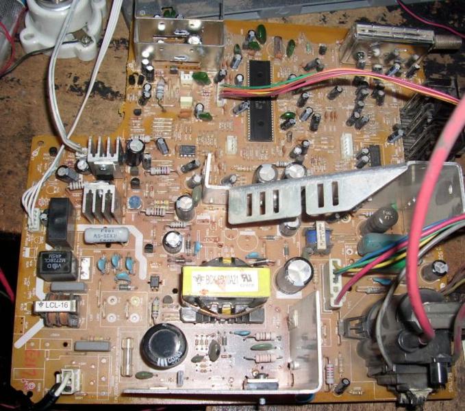

Estimados colegas tengo en el taller un DIGISTAR CR-13SS08DM chasis TU03C45-1
el cual me llego con 2 resistencias quemadas y un condensador de disco igual mas el regulador quemado y dos filtros en el secundario del chopper hinchados
el asunto es que alas resistencias (r 524 y r 525 mas el filtro de disco c 516) no se les ve el codigo solicito si alguien posee el diagrama o al menos el valor de estas piezas se lo agradeceria,SUS COMPONENTES SON:
integrado unico LA76950A 7N
horizontal TT-2190
vertical D-78041
regulador C-4460
sonido CD7523CS
tuner UVL7605VMB1
flyback BSC24-01N4016P
GRACIAS DE ANTEMANO

Re: Digistar CR-13SS08DM chasis TU03C45-1 con piezas quemada
Mensaje por porompo » Dom Ago 26, 2012 3:01 pm
este es el digistar
Mensaje por Jose Mslte » Jue Sep 13, 2012 2:15 pm
Resistencia R524-27 OHMS 1 WATTS
Resistencia R525-6.5 OHMS 1 WATTS
condensador C516 472-1kv
Espero que resuelva con estas piezas
