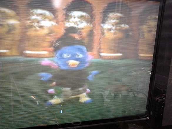

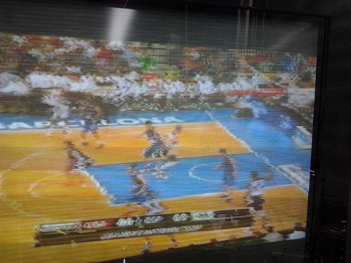

Hola amigos,tengo este tv tonomac TO-4-29SLIM B con chasis PX20172-3VG.Tiene una falla en la imagen que se ve como con distorsion.

No comentas que revisastes o que medistes.
Pero te diria que empieces sio o si revisando filtros , los de la fuente tanto del primario como los de los secundarios sin olvidar el de los 180v.

Hola Luciano la falla está en la fuente, cambiar el electrolítico C472µF 16V

Saludos Luciano, los colegas tienen razón, parece falla de filtraje.
Pero coméntanos si con un DVD se ve igual.

yo solucione la falla cambiando los capacitores C 552 y C 572 los cuales los avían cambiado por valores diferentes
