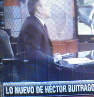

Buenas noches colegas y amigos tengo un tv marca lg modelo 21fx4r chasis mc-059a el cual llego con el hot en corto y el flyback con fugas le cambie ambas piezas y prendio ok pero tiene lineas verticales en la imagen como si tuviera una reja en frente, una vez tuve ese mismo problema con un lg igual pero solo le cambie los condensadores del 180 voltios y se arreglo pero a este le cambie los mismos condensadores y nada sigue con el mismo problema, el tv tenia el flyback 6174v-6006w y como no lo consegui le puse un 54-375d creo que es ese el numero, pero siempre me ha funcionado ese flyback con ese modelo, al medir los 180 voltios hay 188 voltios no se si ese exceso de voltaje sea el culpable de esa falla, por favor ayuda con ese problema, de antemano gracias.

Hola,¿estas seguro que las lineas son verticales y no horizontales?¿son lineas finas o gruesas?¿por audio y video tambien salen?Si podes subi una foto de la imagen asi te podemos orientar mejor,no creo que esa diferencia de 8v en la linea de los 180 proboque esa falla,a lo sumo menos brillo.¿que pasa si regulas el scrren del flyback siguen estando presentes las lineas?

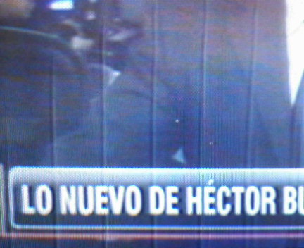

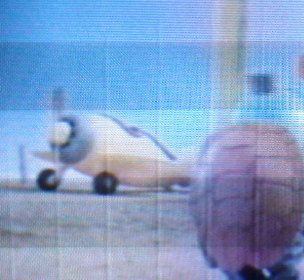

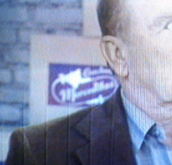

disculpen los condensadores que cambie fueron de 4.7mf 250v el +B tiene 109voltios. envio fotos de la falla ella se hace mas acentuada en la esquina inferior izquierda del la pantalla...al mover el screen no desaparece, y al poner el tv en video se ven las lineas tambienles les agradezco la ayuda.
foto de la falla
