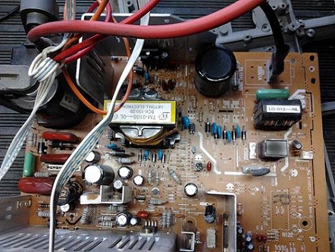

Hola amigos,tengo este tv Audiologic modelo GA-9-2991FT con chasis PX20084-1G,al cual no le arranca la fuente y se escucha el clasico "tic tic" de fuera de frecuencia,lo que hice fue levantar todas los diodos de salida del secundario y sigue sin arrancar.La fuente posee pocos componentes a los cuales revise todos y estan bien,el ic que posee la misma es el KA5Q1265RF,el cual es nuevo.

Hola:cambia el capacitor C517 yRevisa el optocoplador

Los probe amigo y estan bien,igual los cambie por las dudas pero sigue igual.Lo que hice tmb fue sacar el horizontal y probar si encendia pero sigue protegiendose.

Los unicos voltages que tengo son en el pin 1 del ic de potencia que son los 300v y en el pin 3 tengo un voltage q varia de 9 a 12v.Probe sacando el ic de audio y vertical y nada che.

Tuve esa falla en un chasis parecido al tuyo y el problema era el transistor del horizontal ,llama la atencion que cambiaste el ic de fuente,y sigue el problema,sera de buena calidad??proba de cambiar el tr.slds.Diego
