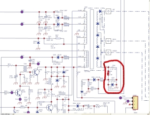

Buen día colegas tengo un Tv Phlips chassis 5800-a3p620-00 (sk4-1l) pero el flyback bsc-29-3807f no se consigue en la zona, en un post vi que recomendaban el jf-0501-19272 (sch-80294) que ese si lo tienen.
Bueno lo compre, lo puse y hizo todos los sonidos de encendido normal, pero no encendio filamento y comenzo a salir humo desde la resistencia R322 (adjunto parte del circuito), previo al recambio hice todas las revisiones de componentes externos, cambiando varios condensadores defectuosos, despues de instalado revisé transistores y diodos, no encontando ninguno defectuoso o con fugas.
Agradeceré cualquier información que me sirva con respecto si es el reemplazo adecuado o tengo otro problema, aclaro que no da tiempo para hacer mediciones de tensiones, desde ya muchas gracias.

- falla Philips reducida.jpg (55.82 KiB) Visto 3296 veces

Definitivamente el Fly-back que le puse no es el original y no debe ser muy parecido, repare el viejo aunque solo para ver si funcionaba y lo hizo, ademas me encontré que tiene falla de vertical el Tv, pero el resto de las funciones están bien.
Les agradeceré si algún colega lo reemplazó por el JF-0501-19272 (SCH-80294) y le funcionó le tuvo que hacer alguna reforma o directamente salio de primera funcionando. Gracias.
