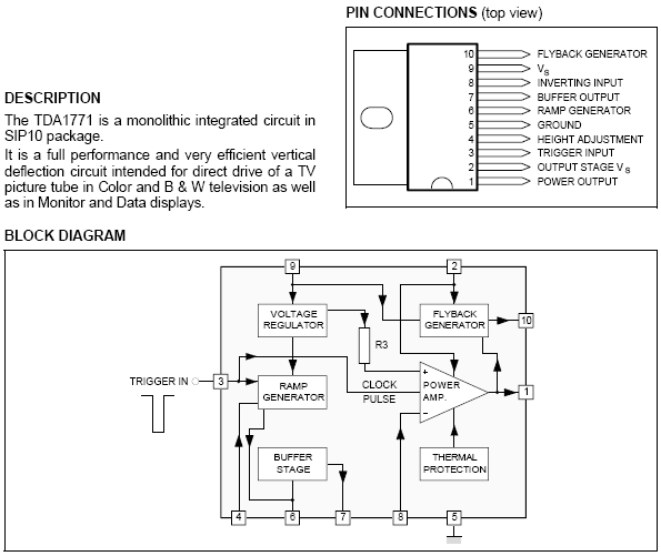

Chasis: TX91SA
Falla: se proteje.
Alimentando Filamento con fuente externa se detecta que la protección es debido a cierre en etapa vertical.
El problema es interno en el mismo IC1771
No consigo dicho integrado por ningun lado y quiero saber si alguien lo ha podido reemplazar por algun otro IC.
Adjunto datasheet.

Hola:tda1770ytda175yNTE7183 son muy semejantes,recomiendo verificar el datasheet y viendo en internet tiene varias alternativas

Mira lo unico que probe fue retirar el IC y cablearlo a la placa, le puse otro disipador que no aprete tanto y funcionó. pero al menor movimiento (incluso si lo tocas con la mano al IC), se apaga.

Hola, en mi caso es el CI vertical roto, pero no conseguí el original y lo pude reemplazar con el TDA8174A, físicamente son distintos, así que lo conecte mediante cables y la pata 5 va a masa con un capacitor de 10uf y queda con 10 patas igual que el TDA1771.
Espero que se entienda, cualquier cosa mirando el datasheet de ambos, va a quedar mas claro.
