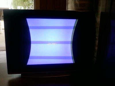

Hola gente tengo de vuelta este tv con el msmo problema...el porfiado efecto cojin, en el cual los parametros de la eempron no hacen nada, el tv funciona de diez pero en forma cojin...la verdad e intentado hacerle de todo y no lo puedo hacer andar..estuve leyendo el post que publico augusto que esta muy bueno, viewtopic.php?f=12&t=9110 pero no pude hacer nada ya que el chasis es diferente, me sirvio de guia pero no de solucion...escucho opiniones

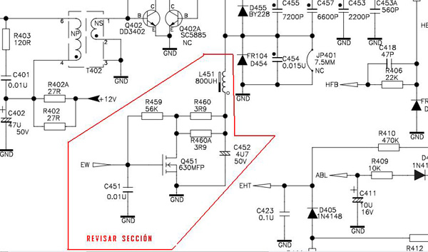

Probablemente no tengan efecto los cambios desde el MS porque hay algún componente dañado en esta sección
E. W..jpg (87.98 KiB) Visto 4039 veces

Augusto escribió:Probablemente no tengan efecto los cambios desde el MS porque hay algún componente dañado en esta sección
Ok ahora voy a revisar esa seccion, comento que el chasis es el 40-00NX56-MZ01XG...
