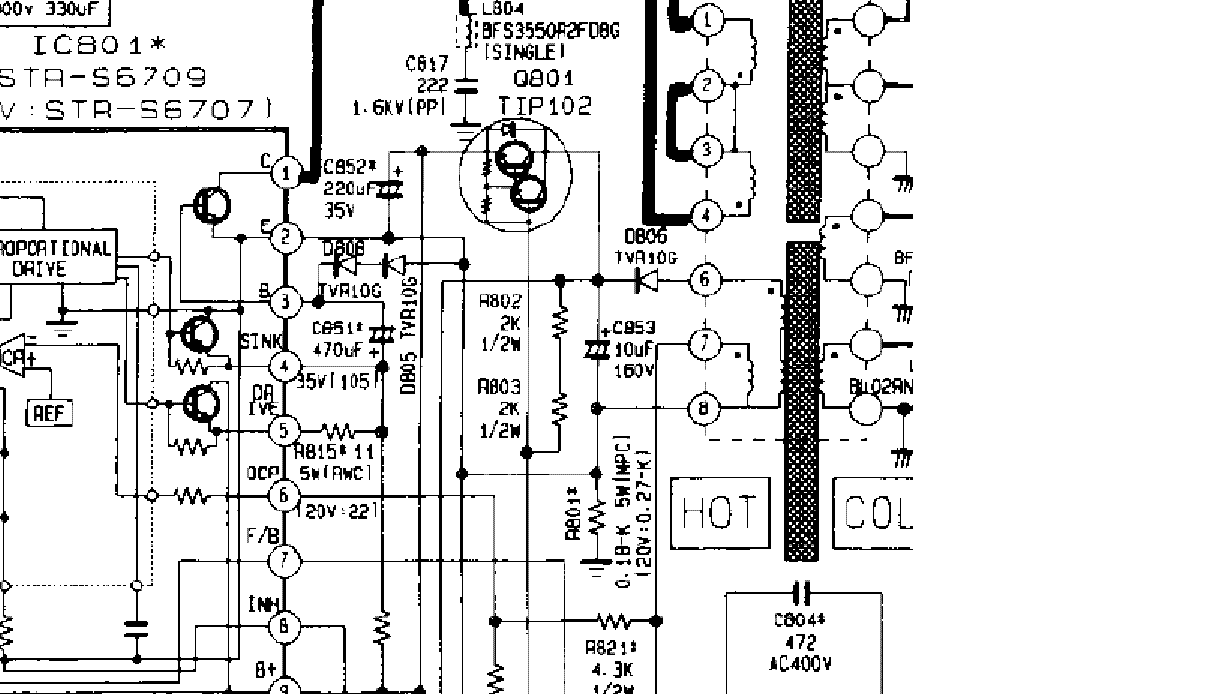

Debemos conseguir el esquema original pues se adaptaron en tu tv anteriormente algunos elementos que no son iguales.
Ya viene de otro taller y vaya saber cuanto durò.
por eso te envìo esta info
:arrow:
download/file.php?id=2038
fuente samsung.GIF (36.15 KiB) Visto 4008 veces
debemos saver datos, integrados originales.
video,sonido,vertical,jungla
El chasis KCT52A en la fuente lleva un TIP102 en la fuente
en la fuente y lleva un TIP 102 en la fuente
Esperamos respuesta.
