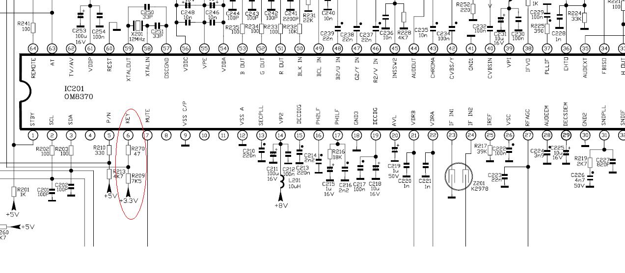

Encontre un diagrama con ese micro y es asi la botonera se la alimenta con 3.3vcc de la pata 6 (key) :oops:
micro 8370.JPG (111.21 KiB) Visto 6664 veces

hola grana gracias por responder, si es lo que e visto, hasta ahi todo bien pero en la pata 6 del micro no tengo ninguna tension, tengo 3.5v en un extremo de R709 que en tu grafico figura como 209 pero despues a lo sumo me marca 0.11 v en la pata misma del micro. puede ser que sea una falla interna del micro? porque en la pista que sale de la pata 6 (key) no hay mas que dos resistencias R708, R709 y un puente y las R estan en valores

levanta esa pata y fijate si se restablece la tension,de ser asi es problable que el micro sea el que probca la falla

bueno grana tenias razon :| levante la pata 6 y aparecieron los 3.5v aparentemente esta en corto esa parte del micro te agradesco la ayuda porque la verdad me estanque ahi y no podia ver la razon por la que no tenia tension. A no ser que haya alguna solucion para esto doy por cerrado el tema y que sirva para experincia.
