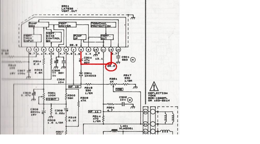

Re: Audinac AC-255 sin deflexion vertical
Mensaje por Grana » Dom Abr 15, 2012 10:11 pm
Ahi fernando te subio el diagrama que figuran todas las tensiones,fijate que segun diagrama tendria que tener 26v en la pata 8 y 12 del LA7835 :oops:

Mensaje por Martin_tec » Dom Abr 15, 2012 11:04 pm
Si estaba quemado el Tr Hz me imagino que cambiaste el electrolítico del driver que lo alimenta, sino, debes cambiarlo urgente, las resistencias carbonizadas se debieron a que estaban en corto el IC vertical, tenia un alto consumo por mal funcionamiento o tenia sobretensión, la R que alimenta al vertical desde el FTB podes ponerle una de 1 ohm 1w, si pusiste una resistencia mayor y de menor watts puede ocasionar fallas en el circuito o continuar mostrando la linea horizontal ya que no hay frecuencia por falta de potencia.
Te queda controlar que todas las pistas cumplan su función.
Martin_tec
Mensajes: 624
Ubicación: Corrientes Capital
Mensaje por Martin_tec » Lun Abr 16, 2012 9:31 pm
Colocala de 1w 3.3 ohm y la de 10 ohm para que quede como lo trajo de fábrica, en mi caso yo utilice de 1 ohm para realizar pruebas nada más, si la alimentación y el circuito está perfecto y persiste la falla deberías revisar los potenciómetros o resistencias variables, de ultima nos queda pensar que no hay oscilación vertical por falta de pulso desde el jungla.
