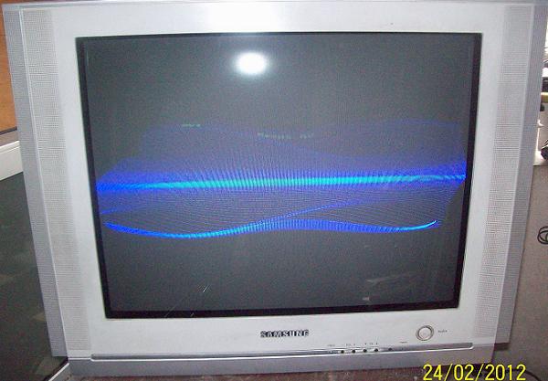

Amigos solicito ayuda para esta tv samsung con falla vertical muy rara esta cerrada. La verdad no me habia pasado una falla como esta....ya cambie eeprom pero es una tv CON MODELO que empieza con CS no con CL....Gracias

cambia el yugo y comenta

Opino igual que nuestro aamigo grana,cambia el yugo,subo igual eeprom,pero no es la eeprom

Disculpen: Tengo un pálpito diferente.
Capacitores de la fuente del +B.

Yo opino que yugo, pero no se me hace nada extraño lo que propone el Sr. Dito, seria mas facil probar eso antes de cambiar yugo.

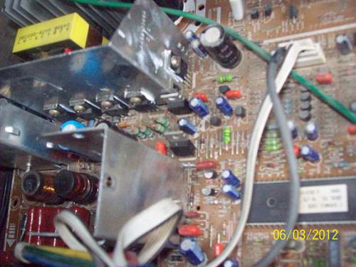

Lo que si he notado es que se calienta mucho la bobina que trae en la parte de arriba un iman
Hare lo que dicen y luego les comento el resultado.
Gracias.....
Es la bobina que esta del lado derecho del disipador, se ve mas obscura por el calentamiento

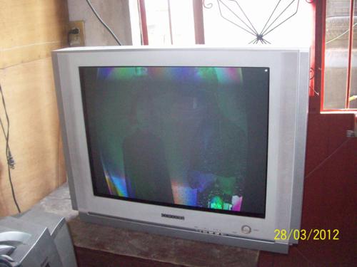

:o Hola amigos....les comento que cambie el yugo por uno de 25" y si ...abrio la pantalla no por completo
ya que es muy diferente fisicamente porque el otro esta un poco mas grande y trae una
tarjeta con
resistencias y diodos ...estos(1N5817) son Diodos Schottky que miden muy bajo(176)que no se si deban
de medir asi o esten dañadosa a comparacion como normalmente miden los otros diodos.
¿Que opinan ustedes?
Los voy a cambiar y espero que con eso trabaje bien el yugo...para no cambiarlo por completo
Saludos...... :o

Bueno,en realidad abria que ver por ejemplo que diferencias de amplitud vertical y u horizontal tenes,por ejemplo en la deflexion vertical se prodria modificar desde el modo servis o en su defecto en un preset cerca del ic,en la parte horizontal en el caso que le falte amplitud se podria puentiar la bobina de ancho, cambiar el capacitor de sintonia y probar con otros valores,aumentar o disminuir la tension de +b cuidadosamente,lo ideal seria conseguir un yugo de las mismas caracteristicas para un reemplazo directo y sin modificaciones,si podes subi una foto de la imagen en cuestion.
Te dejo un imforme muy bien planteado por el maestro Fernando Giachero que te puede ser de utilidad en el reemplazo del yugo.Suerte y no olvides comentar avances :oops:

dalex escribió:....son Diodos Schottky que miden muy bajo(176)que no se si deban
Es correcta la medición, ese tipo de diodos tiene una tensión menor de conducción en polarización directa, que los diodos comunes de silicio.

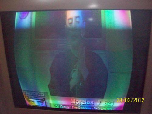

Que tal amigos... y Gracias por la informacion sr Augusto....pues ya le cambie los diodos y sigue igual.Tendre que conseguir un yugo para la prueba.
Bueno aqui esta la imagen con el yugo de 25"......

Reemplace el filtro principal de la fuente.
Probaría de nuevo con el yugo original

Ya cambie filtro de la fuente y puse el yugo original,pero sigue igual....y no he podido conseguir otro yugo. :(

Hola,tu poblema principal es que el yugo de reemplazo no es adecuado,como te dije anteriormente hay varias opciones para completar el ancho o del mismo modo servis pero en este caso tenes que corregir mucho y no creo que llegues a cubrir el cuadro completo,cual es el valor del bobinado del vertical y o horizontal del yugo original y el de reemplazo?tenes que conseguir en alguna casa de electronica uno de las mismas caracteristicas de lo contrario no vas a poder lograr una imagen coherente,sin mas que decir y no consaeguir el correcto te quedaria adartar un chasis universal de 25 a 29".
