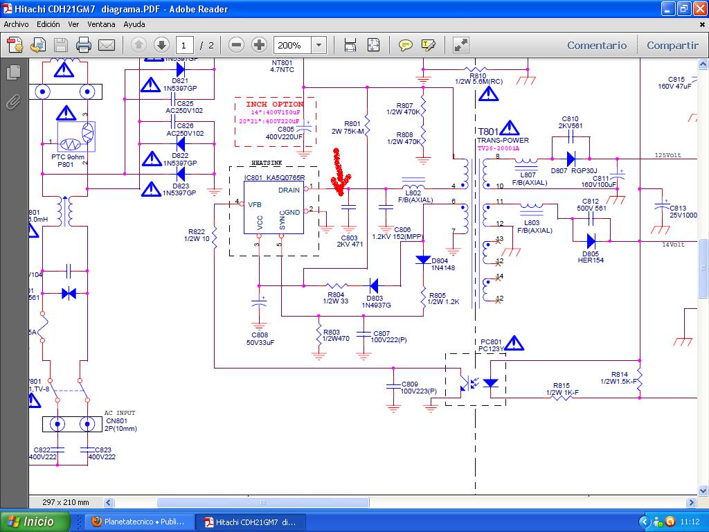

hola gente me llego este tv que estaba quemada la fuente y había explotado el ic de la fuente, un capacitor hinchado y un cerámico reventado, le cambié todo y arrancó de 10 pero calienta mucho un capacitor, su valor es 471 x 3kv (el original era x 2kv)y esta pegado al ic de la fuente
les dejo una caps, ya revise todos los valores y me dá correcto, que será que hace calentar tanto al capacitor?

revisaste las 2 resistencias de 470k??

diego merlo escribió:revisaste las 2 resistencias de 470k??
si da 468 estan correctas

Elrajá escribió:Analizando el diagrama,hay un capacitor de desacople en paralelo, de 1500 pf,que podría estar desvalorizado.
Otra posibilidad es un mal filtrado (C805),del rectificador de AC.
En ambos casos picos de ondas no deseadas, podrían dañar al CI de fuente.
lo voy a revisar mañana t cuento
