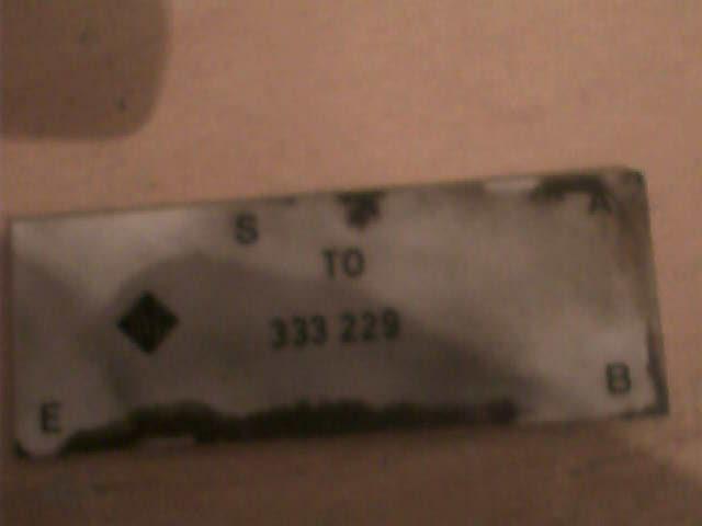

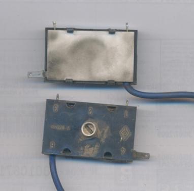

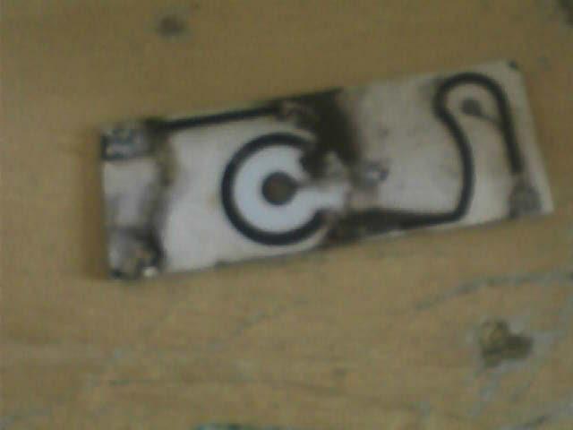

el módulo TRC 315 A2 BS392 ( industria argentina 0000126-84 DBZ 03)tiene una resitencia identificada en el digrama como R385 es una resistencia variable que regula el voltaje de foco ¿qué valor tiene? ,en el cuerpo figura TO 333 229 además cuando la desarmé observé que faltaban tramos de pista .

Don Fernando , voy a adjuntarle dos imágenes del dispositivo R385 si es un potenciómetro (al parecer).
- la imagen43 muestra la cara exterior del dispositivo en cuestión

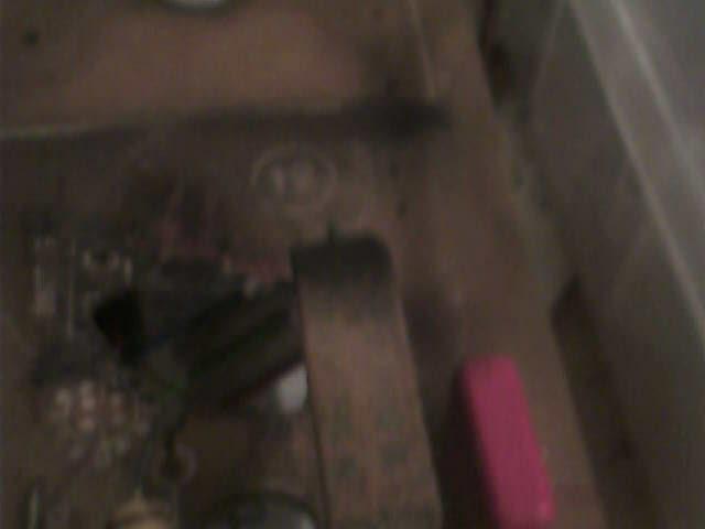

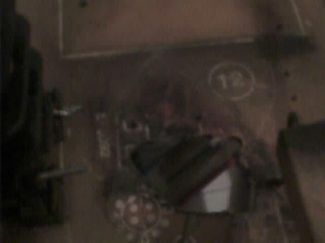

En la zona próxima al sintonizador (Tuner 265KYC ) tenemos el CI401 (TDA4440).Bueno creo que son todos , te vuelvo a repetir esta placa que estoy reparando es similar a la del telefunken chasis 415 /1 el tema es que el flyback que tiene colocado no parece ser el original y admas no trae ninguna inscripción que me permita saber que flyback era , en el diagrama que yo subí figura un AT 90/25/3??????.
Además se ve que la falla anterior del tv fué una explosión de la bobina L727 -entre otras cosas , imagino-que consumió parte de la placa base que se encontraba debajo de la bobina que te menciono ( te adjunto una imagen). tambien se observa un calentamiento excesivo de la R349 (10 omhs - 4watt). . Bueno amigazo espero haber satisfecho tús inquietudes , si necesitas que te amplie un poco más mi comentario avisame , gracias por contestar e interesarte en mi problema , un abrazo .

Efectivamente Marcelo es un potenciómetro de foco.
El valor de dicho potenciómetro tiene que ser alrededor de 20 o 30 mega ohms, puesto que el ómhetro de mi multímetro llega hasta 10 megas y ni se entera que le conecto el potenciómetro.
