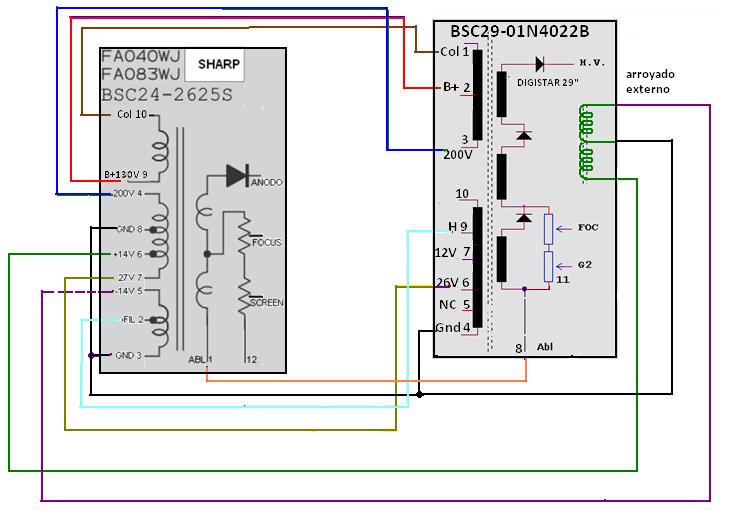

Tengo un TV Sharp Modelo 29FL94 Chasis GB-3U con el flyback FA083WJ-B (BSC24-2625S) dañado y no lo consigo en ningún almacén.
He buscado entre los chasises de repuesto y me encontré con un digistar de 29" que tiene el mismo cuerpo del Fly en cuestión.
le agregué un arroyado adicional externo para sacar los -14V y 14V para que funcione el vertical.
Pero..... El TV enciende pero en al momento se apaga, para poder ver que hay en pantalla en el momento del encendido, he alimentado el filamento con una fuente externa.
Hay iluminación, la pantalla abre los cuatro lados completos, hay sonido pero no hay imagen.
cambié el filtro que polariza los 200V y lo mismo; aclaro que la imagen no se ve ni siquiera con lluvia, mas bien parece una manta blanca.
he subido y bajado el screen y nada. los voltajes de la fuente están OK .
Me gustaría alguna sugerencia.
Sharp 29FL94 Chasis GB-3U Adaptación de Flyback

Re: Adaptación de Flyback a TV Sharp de 29"
Los 200 voltios originales se obtienen de un devanado que tiene como origen GND del secundario del flyback.
Mientras que los 200 voltios en el fly del Digisitar se obtienen desde una derivación del primario del flyback.
Seguramente esa diferencia hace que alguna protección te apague el aparato.
Trata de conseguir un fly donde los 200 voltios se obtengan del secundario.-

Re: Sharp 29FL94 Chasis GB-3U Adaptación de Flyback
Gracias Fernando.
Lamentablemente no tengo ninguno con esa característica, voy a buscar alguno con HR diemen y lo pruebo.
Luego te aviso.
Luego te aviso.
