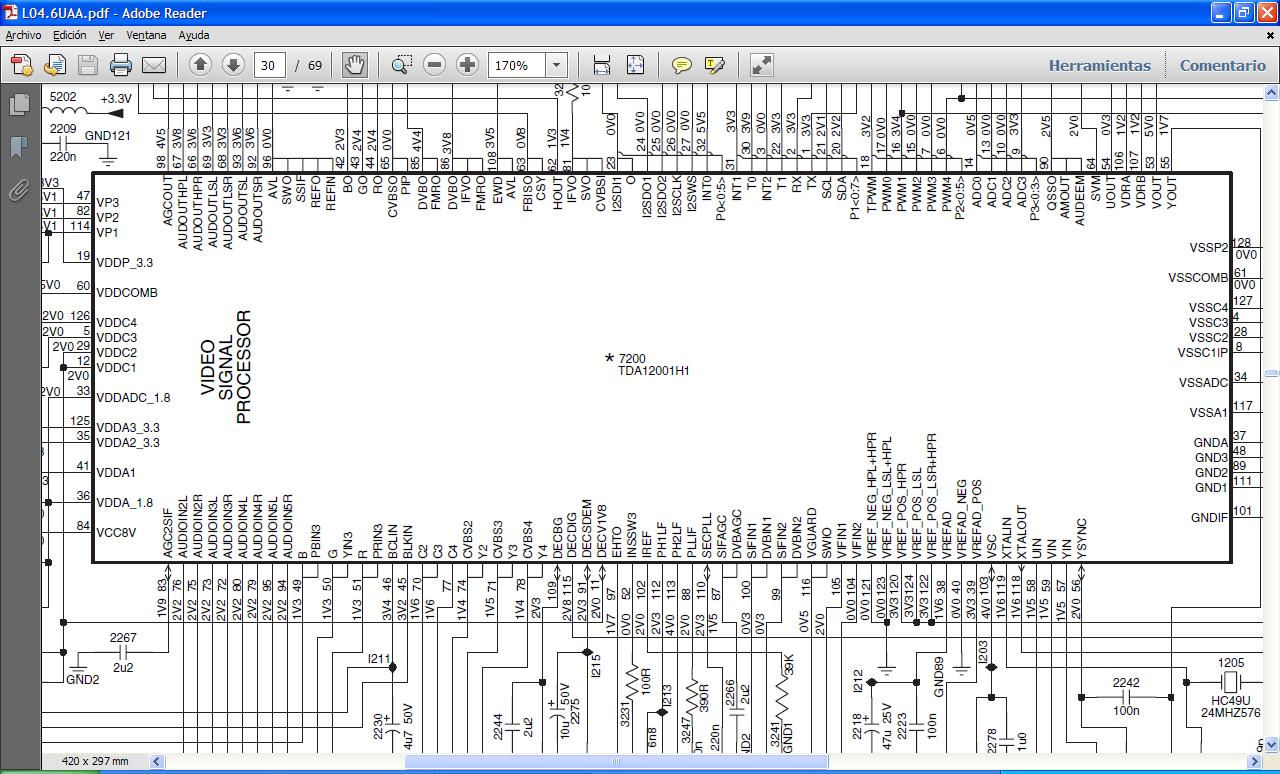

Puse a prueba lo indicado en el magnifico diagrama de Grana. Pero aun se me apaga.
En el G2 tengo 300Vdc. Si trato de elevarlo o disminuirlo el tv se apaga.
Ahora bien, les pongo un recorte del diagrama que comprende parte del integrado y de donde debo, si mal no comprendo, conectar las salidas de RGB a BCLIN que seria lo mismo que IK.
Si estoy equivocado, por favor corrijanme.

Honestamente, no estoy bien seguro si llevé a cabo la operación según el sistema del distinguido Grana; es por ello que puse el fragmento del diagrama para que me saquen de dudas.
Si interpretamos correstamente el código de parpadeos del autodiagnóstico, este indica que hay problemas en el TDA6107 y según el diagrama se refiere a "Black current loop Instabily protection".
Este tv tiene el TDA6107AJF/N1B, el cual no aparece en el mercado sino como TDA6107AJ. Cuando puse este se apagó más rápido que con el que tiene originalmente.
Ahora bien, necesito saber, teniendo el fragmento del diagrama que pueden analizar, exactamente dónde debo unir los cátodos de los diodos: en la patilla 45 o 46?

En relación con el pin al cual deberías colocar los cátodos de los diodos, entiendo de acuerdo al fragmento adjuntado debe ser el número 45, más no obstante; si sospechas del TRC, lo mejor es probar con otro en condiciones seguras de su funcionamiento, para salir de dudas más rápidamente. No dejar fuera el cambio de la base para el TRC, el condensador colgado a G2, entrar al modo de servicio y borrar los errores, hacer un ajuste minucioso en la tensión de Screen. En fin, acá existe mucha tela que picar y debemos llenarnos de mucha paciencia para resolver, hasta el micro pudiera ser el culpable pero antes debemos agotar todos los recursos.Ahora bien, necesito saber, teniendo el fragmento del diagrama que pueden analizar, exactamente dónde debo unir los cátodos de los diodos: en la patilla 45 o 46?
