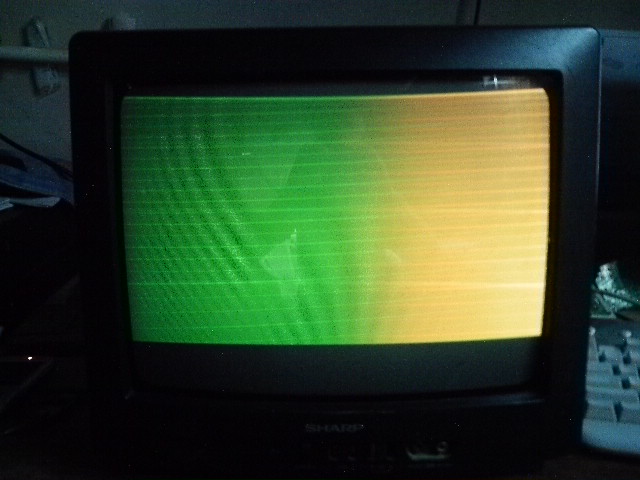

hola amigos colegas me llego este tv, al principio que no encendía nada, en la fuente todo estaba bien, el voltaje de stand by correcto, el B+ también, los voltajes del tuner que son 5vdc y 30vdc, mas no encendia, note que los 5 vdc de la terminal 1 del IX3492CE no estaban ya que este es el del power del tv, lo bueno que hice fue que cambie el opto coupler y el encendió, ya esta falla la había encontrado en tvs rca-tcl, y pensé en cambiarlo y bueno funciono, la sorpresa es que la imagen no es normal ya que aparece sin audio y sin video mas lo que aparece es una imagen con rallas como cuando se le das mucho screen y arriba y abajo de la pantalla aparece como mal ajustada la defleccion vertical, apareciendo así franja negra arriba y franja negra abajo, sospecho del ix3492ce xq ya le cambie el x3354cen1, y la eeprom, espero me ayuden con este rompecabezas de antemano muchísimas gracias por su apoyo que Dios los bendiga

no me la van a creer, el problema era que el conector P751(GBN) (cinescopio) que va conectado al conector P401(GBN)(palca) no estaba conectado correctamente, sino que estaba conectado a el conector TP2001-5, INCREIBLE NO¡¡¡¡¡¡¡¡ Gracias a Dios que no se daño heeee,
