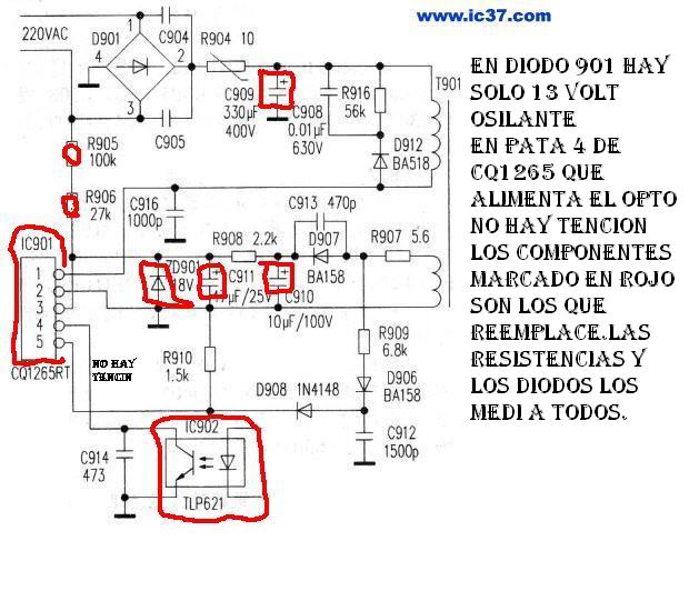

Hola colegas nuevamente con estos tv que son de tener muchas fallas,
en este caso el problema que tengo es en fuente,no arranca, la luz que indica el encendido del tv que en este modelo esta en el medio del aparato en la parte inferior y es de color azul ,enciende por un segundo y se apaga, Midiendo tensiones en el primario de la fuente compruebo que el la tensión en el filtro esta "290 volt , reemplace los siguientes componentes en primario de fuente ,filtro de 220 uf x 400volt,CQ1265 RT,opto acoplador, las dos R 120 k que alimentan un diodo zener de 18 volt el cual esta bueno obviamente medí todas las resistencia en primario y nada,
En el secundario reemplace, todos los cap electrolíticos en cada salida,levante la alimentación de +B y Nada!!
como la fuente no arranca no tengo los 3,3 volt en que se necesitan para el arranque del tv
ya no se mas que hacer, ayuda por favor!!
- c Circuito de CQ126R 01.JPG (66.34 KiB) Visto 11358 veces

Hola,es probable que tengas algun corto en el secundario de la fuente por eso se bloquea,medi o levanta el tr de salida horizontal y coloca una lampara de 75wats en el positivo o sea la alimentacion principal que va al fly.backs y proba si hay tension. :G
Re: Ken Brown KB-2-21 Slim-B
De acuerdo a lo anterior, diríamos que la fuente arranca, luego se apagará, si no tienes los 3,3V. fijate esa línea de alimentación y los componentes asociados, por lo general este valor se toma de un regulador fijo 5V. y por medio de un zener y una R se obtienen los 3,3V.Incluso puede estar dañado el regulador de los 5V.pcchip escribió:la luz que indica el encendido del tv que en este modelo esta en el medio del aparato en la parte inferior y es de color azul ,enciende por un segundo y se apaga
Revisa toda esa parte y comenta.
ok Pepe y Augusto voy a chequear nuevamente lo indicado por ustedes pero les comento que ya levante el consumo de +B que alimenta el fly.backs y no arranco. hoy cambie el zener VD513 de 18 v y el VD509 de 5,1 y nada!!
Me olvide decirte que te fijaras en el zener programable TL-431 si es que lo tiene,suelen fallar mucho,no lo midas cambialo directamente,no tengo diagrama pero me parece que esta en ese chasis,esta junto el opto.
hola Pepe si ,si mira vos hoy por la mañana se me ocurrió remplazar el ese componente TL431 y arranco perfecto un par de veces con buena imagen buen ancho y las tensiones correctas pero luego comenzó a hacer nuevamente lo mismo,trata de arrancar y no puede ,creo que el TL431 que compre no es de buena calidad voy a comrar en otro lado ,pruebo y después comento.
