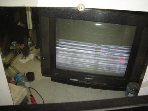

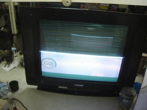

Mensaje por TATUZA » Jue Ene 26, 2012 8:50 pm
Bueno comento el caso, vino con la imagen solo en la parte de abajo, o sea que la mitad superior falta, digo o iC o capacitores, reviso todo y no encuentro nada malo, de todos modos cambié capacitores y el IC y nada sigue igual, fotos!! 8-)

Bueno, gracias a todos por comentar, la impedancia del yugo me da perfecto, no se corta para nada, lo medí con el capacheck y tambien me da como bueno, mido tensiones es los pines del mismo estas son: entre un extremo y el punto medio 4,5 volt CA, y en el otro 5volt CA, cuando arranca parece que queda la pantalla totalmente desenfocada y otras veces aparecen solo cuatro lineas horizontales de color, un tiempo aproximado de 5" y empieza a deflexioner solo la mitad inferior y lineas paralelas horizontales, un rato como de 10 minutos y luego estas lines se van y queda solo la mitad de abajo con una imágen perfecta, sólo que no consigo ese integrado acá enmi city así que no se cuando lo pueda conseguir para hacer el cambio, gracias por ahora :oops: :oops:

Mensaje por TATUZA » Lun Mar 05, 2012 8:31 pm
Bueno comento para cerrar este tema, conseguí el IC vertical nuevo TDA 4865 AJ arrancó perfecto mas o menos 3 minutos y se escuchó un chaquido y el fogonazo azul dentro del cuello del TRC, así que no se solucionó, no pude determinar si era el vertical el yugo o el TRc que rompia el vertical por fugas internas que pasan a travez del vidrio y rompen el vertical, que creo que era lo que pasaba, lástima un tv nuevo que no sirva mas :? :?
