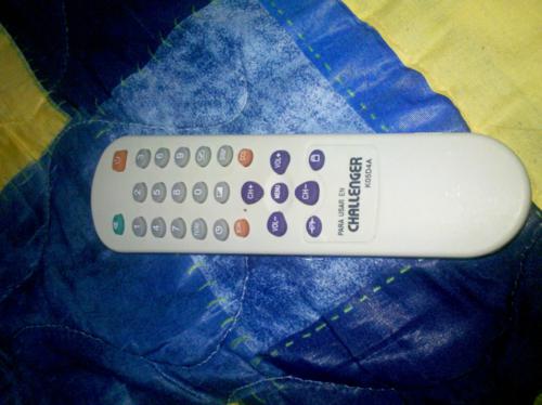

cordial saludo compañeros envió la foto del control remoto ya que no he podido entrar al modo de servicio del tv challenger ultra slim
control remoto challenger_500x374.jpg (27.97 KiB) Visto 7755 veces
ALFILE
Mensajes: 2
Registrado: Mar Sep 16, 2014 11:36 am
Re: Challenger TU-2155 Ultra Slim Modo Servicio
Mensaje por ALFILE » Mar Sep 30, 2014 2:04 pm
este es el #chasis 8873-A2 , DESTAPE EL CONTROL EXISTE UNA TECLA OCULTA , PRESIONALE A LA VEZ CON MEU, ASI ENTRA A FACTORY, CON CH+ Y CH- NAVEGAS LOS ITEM, CON V+ Y V- AJUSTES YCON LA TECLA VIEW ( PARECE UNA S) CAMBIAS DE SECCION DE AJUSTE.
