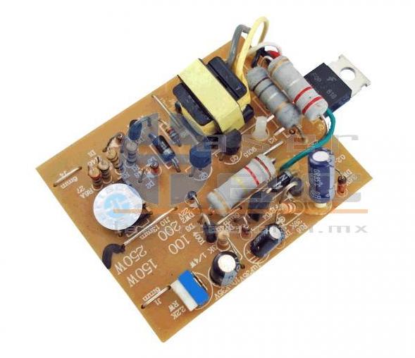

Una de las que venden acá es la SMPS29R de Lasertec: http://www.lasertec.com.mx/productos/ve ... ps29r.html
No la he probado, realmente no se como trabaje. Funciona usando el viejo chopper del TV a reparar. Subo conexionado de esta fuente:
Edit: El precio es de 11.5 U$S

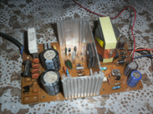

- Mensajes: 615
Re: Debate Fuentes Universales de TV
Esta fuente es para un tv de 29, dado q necesitaba tener +130v, la use en un chasis LA5-A de un tv de 21 con resultado aceptable.
Me salio $55
Me salio $55
- 111.jpg (104.18 KiB) Visto 15171 veces

Buenos dias ,yo he colocado varias fuentes univrsales en tv de 29 pulgadas y no tuve ningun problema , a lo sumo un pequeño ajuste en la corriente q entregaba la fuente .todas salieron funcionando, la mencionada fuente lleva un BU508 como tr de fuente y es el mismo circuito electrico de las clasicas fuentesde tvDEWO 8820, PANORAMIC, KOTRON,WELFUND, las cuales llevan 2 tr de c1815 y a1015 o b774. la unica diferencia es q el choper es mas grande.no tengo en este momento ninguna a mano para mandar una foto.aca en mi ciudad cuesta 69 $ .Buena suerte para todos !!

Instale una sola vez una fuente universal igual que la que publica Alberto, en un White Westinhouse de 21 que no paraba de volar la fuente, me funciono correctamente pero variaba levemente el +B con el consumo, lo cual se reflejaba en el ancho.
