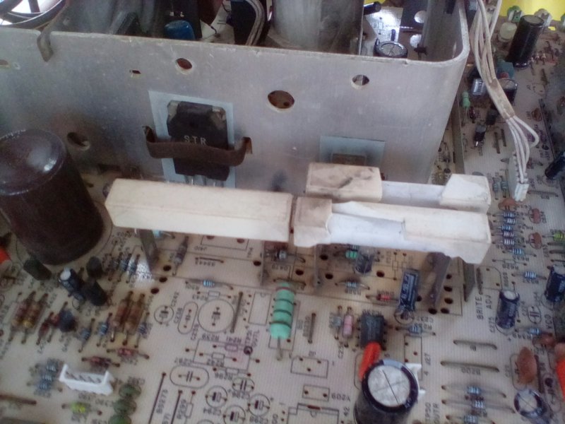

Tengo un caso como la eduzone pero soy nuevo y tengo poco conocimientos me gustaría compartir una imagen para me diga como se llama la pieza y que valor tiene
Se ve rota o daña
