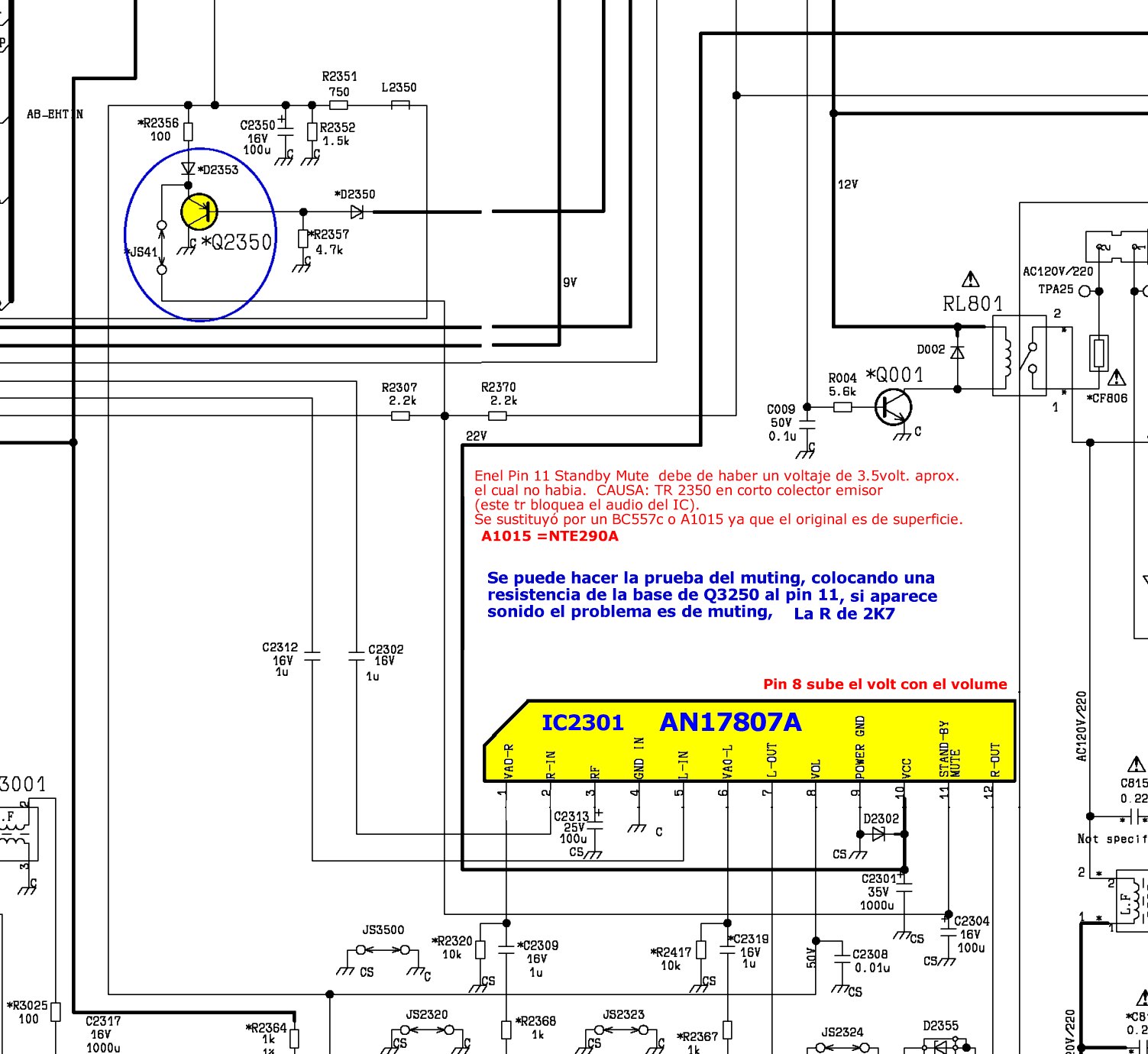

Bien jack checa esto
mi humilde aportacion.
Este trabajo no es mio, pero me ha ayudado mucho.
suerte.

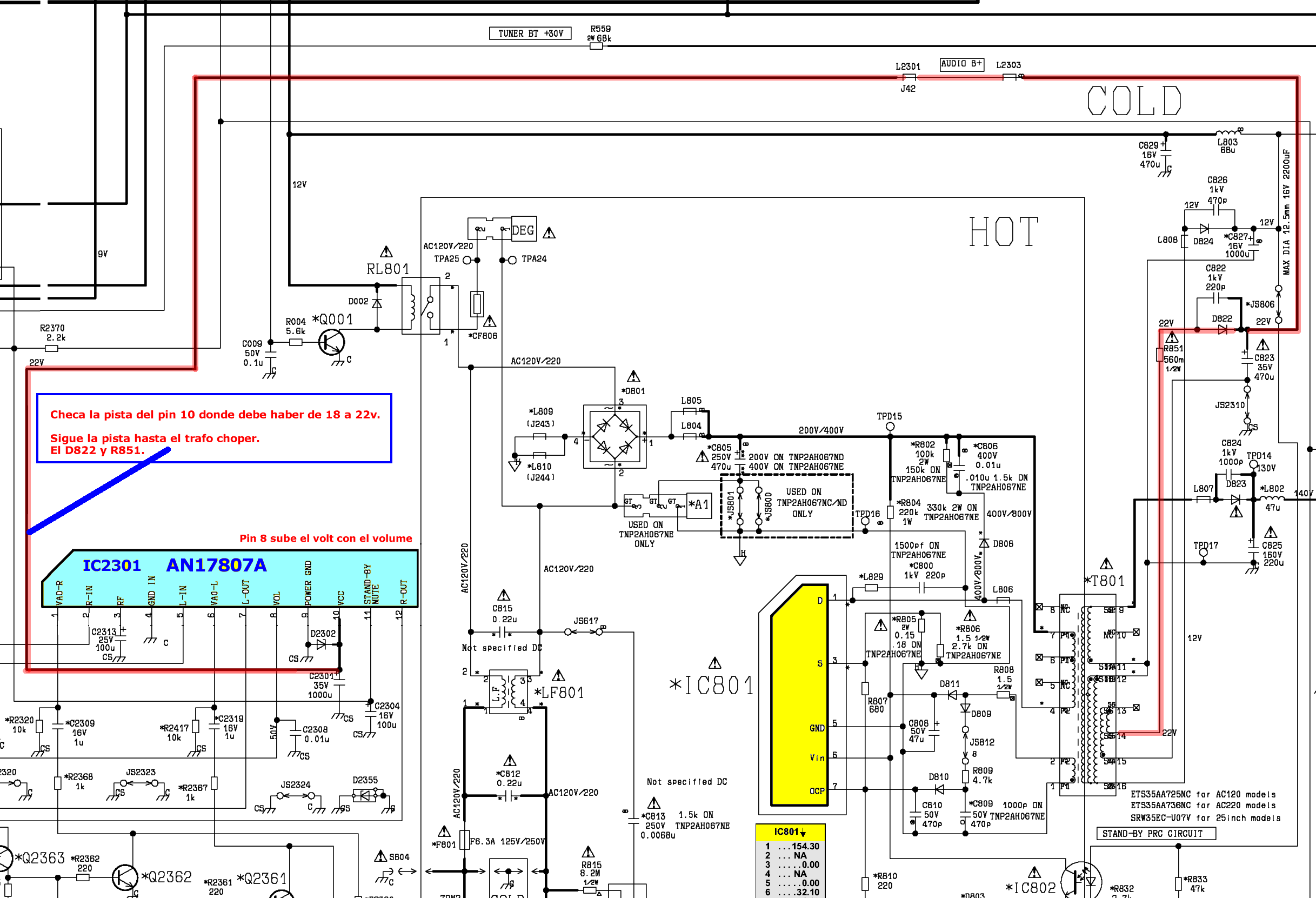

Ok, Jack, dices que no tienes voltaje en ningun pin del ic de audio,
Me parece que este se quemo, y abrio algunas resistencias o diodos de alimentacion.
Mira, sigue la linea del pin 10, que es su alimentacion.
Llegan hasta el choper T801 por su patita 14 (patita es Pin), en esa linea estan la bobina
L2201 y 2203 el diodo D822 y la R851, revisalos.
