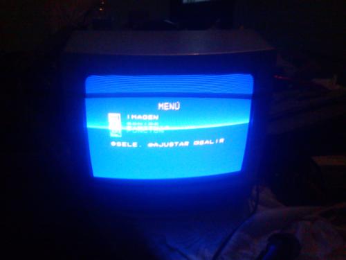

Hola amigos, estoy con éste tv que tiene una linea horizontal arriba de la pantalla, es una sola linea blanca, cambié capacitores electrolíticos del vertical y la R310 desvalorizada y al no ver ningún cambio, cambié el LA78040 pero sigue la falla, según un datasheet que leí del integrado en el pin 5 debería tener 11Vcc y tengo 19Vcc, ¿es así?, bueno muchachos, espero que me puedan ayudar. Un abrazo para todos y gracias.

bueno les comento aparte que ademas las demas tenciones estan bien los 24v, ademas controle resistencias y diodos pero no doy con la falla sera la eprom? medi el yugo y esta bien

Aparenta ser el capacitor electrolítico de retorno del yugo (1000 uf x 25) o el resistor en serie de 1 o 1,2 ohms que cierra a chasis.

que tal amigo te comento que cambie ese electrolitico y la resistencias estan bien mmm la verdad que me esta causando problemas encima el cliente no tiene el control para entrar el menu de servicio alguna otra opcion muy agradecido augusto
