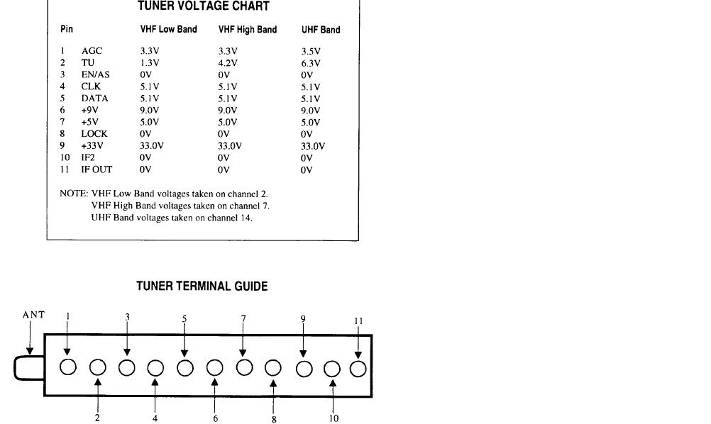

Comentanos algunos detalles de la falla para ir descartando etapas por ejemplo:
¿tenes audio y osd? ¿la imagen tiene lluvia o pantalla azul? ¿por av tampoco tenes video?
Con respecto a las tensiones del sintonizador tenes que tener principlamente los 33v, los 9v y los 5v.
Encontre un diagrama confirma si es el mismo,tambien te paso en que pines estan esos voltajes en el sintonizador, suerte y comenta avances :oops:
ZENITH LGA29A11.pdf
