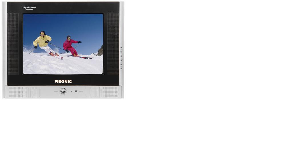

Re: Datos sobre TV chasis Chino RC 8821 Microjungla 8823CPN
Bueno,muy posiblemente sea un chasis chino,aperentemente seria
Marca:Pisonic
modelo:PI-1411
Fijate si este es el tv,y confirma por ahi alguien lo identifica
Marca:Pisonic
modelo:PI-1411
- pisonic.JPG (25.42 KiB) Visto 6826 veces
Hola:
Si efectivamente ese es el TV. si bien el el frente no dice Pisonic estan los dos ahujeros donde posiblemente estaba la marca . Ahora descubro que en la parte trasera del gabinete esta cortado donde deberia decir lo mismo . No me explico por que motivo lo han hecho. En la placa de impreso del chasis dice Pisonic.
Agradecere si alguno lo reconoce, me lo haga saber.
